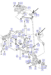

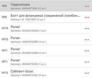

    Ранее писал про хруст в рулевой рейки. (напоминаю что я уже её менял в том году по гарантии). Ездил на замену тормозных дисков и колодок к ОД (описал в соседней теме). Также сказал про этот хруст. Послушали и действительно есть звук. После того как заменили торм. диски и колодки, далее занялись этим хрустом. Я и не рассчитывал в этот раз всё менять, но тут мастера подошли к этому хрусту как настоящие профи. Прокатились, подняли авто, сняли защиту и стали смотреть и проверять узлы. На подъемники изобразили тоже самое, что и на дороги - итог тишина. Опять прокатились, звук уже определяли по месторасположению на слух и ощущениям. Предварительно решили на переднюю подвеску, но перед этим смотрели что-то камерой маленькой около двигателя. Опять подняли авто и стали проверять ходовую и обнаружили что передние салейнтблоки (4M0407515A) с двух сторон (верхние ближе к водителю и пассажиру) деформированны (видимо им пришло время). Решение под замену. И также было принято решение заменить гидроопору с двух сторон (4M0407183A это мой номер был, а сейчас заменили на 4M0407183B). Кстати про эти гидроопоры уже писали в соседней ветке ранее (очень давно :)). Решение всё меняем. :). После того как всё заменили, хруст пропал и авто «зажил новой жизнью». Проехал, около 40 км сегодня вечером. Полёт нормальный. Тормоза не скрипят, в машине опять тишина. :):):)

    У вас был хруст при одновременном нажатии на тормоз и повороте руля ? Проявлялся больше в теплую погоду
  17. exmo
    exmo Завсегдатай
    22 авг 2016
    720
    Q7 NF TDI
    Проявляться стал в любую погоду (первые проявления месяц назад). На тормоза не нажимаем. Просто на очень маленькой скорости начинаем рулить (примерно как разворачиваетесь на месте) и проявляется хруст. Крутим руль НЕ быстро.
