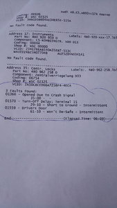

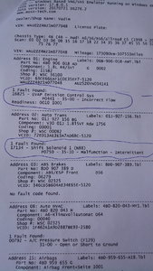

    Походу попал на замену акпп, сделал диагностику куча ошибок и т.д. Заехал на замену масла отказались браться, сбиты грани течет сальник, коробке все хуже и хуже, сказали что 100% надо менять и уже не в одном сервисе. P_20170820_165019.jpg P_20170820_165019.jpg P_20170820_165035.jpg

    сальник меняется, как и пробка.
    ошибки стереть, которые появятся снова - лечить.
    начать с мотора, а потом лечить коробку
