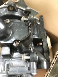

    Добрый день. Заметил, что уровень антифриза на холодную на минимуме, впоследствие обнаружил подтёк на дальнем болту и пятно снизу. Возможно, что заводской тс последней ревизии потек? Пробег детский, 30к.
    Upd. Пятно вряд ли связано с болтом. Видно, что оно стекает по мотору в это углубление откуда-то дальше, возможно, также из термостата. Консистенция маслянистая.
    Upd2. Все таки тс потек. Полезли ошибки по перепускному клапану и охлаждению двигателя.
