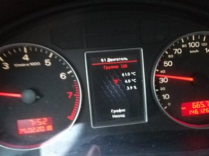

    Приветствую всех, прошу не забрасывать меня тухлыми яйцами, но я сам себе уже изломал весь мозг, перечитал тонны форумов, но ответ один....неисправный термостат..ДА ИСПРАВЕН ОН! проверяю через VAG шнурок, показатель закрытия термостата 3,9%(это значит он закрыт) температура поднимается выше 90, процент начинается повышаться, значит термос открывается, все работает как часы...Но вопрос то вот в чем, завожу я с автозапуска свое авто, на улице -6, тарахтит около 25 минут, выхожу на приборке температура 60 и на холостых не поднимается выше, климат на режиме ECON (2 деления силы обдува), далее могу ездить минут 20 по городу и даже температура до 90 не доходит, даю обороты либо выхожу на трассу температура 90, печка на авто 22 градуса, жара...что за бред вообще? почему наши авто так греются долго в морозы?я не говорю про морозы в минус 15!че то попахивает какой то проблемой...кто сталкивался?

    8.692

    Тогда на всякий случай напомню, что это не показатель открытия термостата, а величина "запроса мозгов" на открытие или величина заполнения сигнала на открытие от мозгов и не более того. То есть, твои 3,9% - это далеко не фактический показатель, а желаемый мозгами...

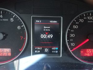

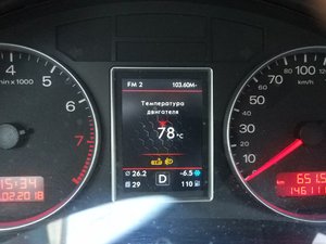

    Но патрубок нижний холодный(если конечно я тот трогаю),верхний горячий...вот смотри сколько в движении по городу и результат

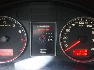

    Короче наблюдения такие, запускаю двигатель на холостых в двигателе 50 градусов, в радиатор - 15,начинаю движение, в двигателе 60 в радиаторе +4,снова останавливаюсь и стою на холостых, температура в радике сразу идёт вниз и доходит до - 11, что это за такое)
