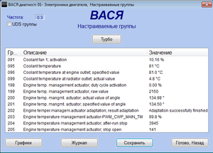

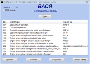

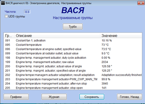

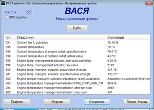

    Сделал замеры с новыми показателями, и все стало еще более не понятно
    091 Coolant fan 1; activation 10.16 %
    095 Coolant temperature 82C
    096 Coolant temperature at engine outlet; specified value 81.7C
    099 Coolant temperature at radiator outlet; actual value 4.4C
    198 Engine temp. management actuator; duty cycle activation 0.00 %
    199 Engine temp. management actuator; raw value 2058
    200 Engine temp. mangmt. actuator; actual value of angle 128.25 град
    201 Engine temp. mangmt. actuator; specified value of angle 127.75 град
    202 Engine temper.managem.actuator adaptation; result adaptation Adaptation successfully finished
    203 Engine temperature management actuator-PWM_CWP_MAIN_TM 99.8 %
    204 Engine temperature management actuator; after-run stop 3945
    205 Engine temperature management actuator; stop open 141
    я так и не понял что за величины:
    при температуре двигателя
    начала расти температура термостата
    значение 198 Engine temp. management actuator; duty cycle activation 0.00 % так и осталось неизменным
    менялись на протяжении всего прогрева только
    от 89 град - 142 град - 140 град - 136 град - 128 град

  9. sanya-1
    sanya-1 Старожил
    15 дек 2003
    15.236
    #69 sanya-1, 30 окт 2015
    Не нужно пока адаптацию делать. Встрянет, как у того товарища и останется не завершенной.
    Сначала нужно разобраться с ситуацией. Если честно, то я сейчас вижу нормальную работу термостата...
    Сужу по гр. 095, 096, 099, 200, 201 - то есть Specifid ~ Actual, и температура на выходе радиатора 099 теперь не поднимается (в отличии от самых первых скринов!) - то есть термостат на фазе прогрева закрыт. Правда, вижу изменения в группах 200 и 201 - если это действительно угол открытия заслонки, то непонятно, почему он в таком случае меняется (может быть это какие-то совсем не значительные изменения?)
    Остальные группы мне ничего не дают, либо непонятны.. (204 и 205 - счетчики что ли какие-то?...)
    Из всего я делаю вывод, что в тот день, когда делались первые скрины заслонка ловила клина, а сегодня заработала. Правильно я думаю, что сегодня с температурой по стрелке на приборке все в порядке?

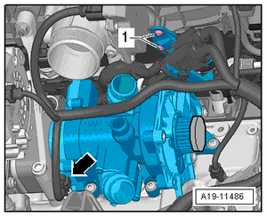

  12. sanya-1
    sanya-1 Старожил
    15 дек 2003
    15.236
    У тебя там вращающаяся заслонка на оси главной шестерни стоит (это и есть походу актуатор термостата). На главной шестерне висит железяка в виде полукруга - это рабочая часть датчика Холла, что на плате в виде круга.
