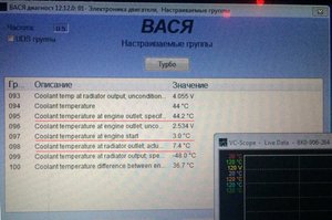

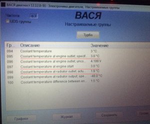

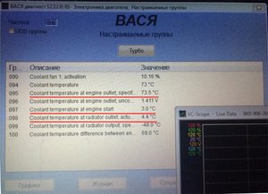

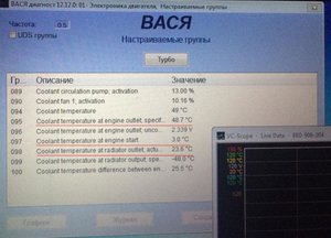

    Утро, за бортом +1С, ключ в зажигании, машина не заведена.
    t(вх.дв) — 3С, t(вых.дв) — 3С, t(вых. рад.) — 1,9С
    Вроде как все норм, температура везде одинаковая.

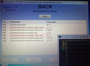

    После 3-х минут прогрева, темп. на малом кольце растет, похоже на то, что термостат закрыт.
    t(вых.дв) — 33.7С, t(вых. рад.) — 2,2С
    Прошли еще 2 мин прогрева. Температура на входе в радиатор начинает расти, при температуре двигателя всего 44,2С, хотя, как я понимаю, термостат должен открываться только после 90С.
    t(вых.дв) — 44,2С, t(вых. рад.) — 7,4С
    Прошли еще 2 мин прогрева. Температура на входе в радиатор конкретно растет, видимо, уже точно термостат гонит по большому кольцу.
    t(вых.дв) — 48,7С, t(вых. рад.) — 23,6С

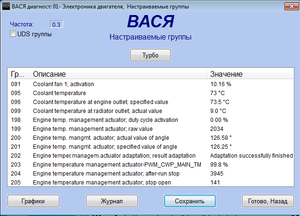

    Во время движения. Думаю так и должно быть, термостат охлажден потоком воздуха.
    t(вых.дв) — 73,5С, t(вых. рад.) — 4,4С

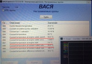

    После 5 мин езды, остановился. Температура в радиаторе опять выросла, хотя в двигателе всего 58,5С.
    t(вых.дв) — 58,5С, t(вых. рад.) — 20,5С
    На сколько я понял из теории, это неправильная работа термостата, хоть мы и не видим показатель нагрузки на него (% открыт-закрыт).
    Заметил, при выключенном климате, при прогреве, двигатель набирает температуру 80С (t(вых.дв)) и держится на этой отметке (стрелака на панели уже давно на 90), потом только начинает расти t(вых. рад.). Т.е. более-менее как положенно, но не до 90С.

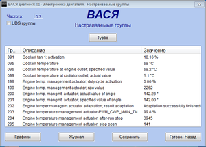

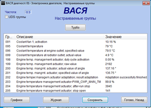

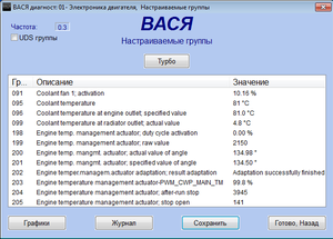

    Сделал замеры с новыми показателями, и все стало еще более не понятно
    091 Coolant fan 1; activation 10.16 %
    095 Coolant temperature 82C
    096 Coolant temperature at engine outlet; specified value 81.7C
    099 Coolant temperature at radiator outlet; actual value 4.4C
    198 Engine temp. management actuator; duty cycle activation 0.00 %
    199 Engine temp. management actuator; raw value 2058
    200 Engine temp. mangmt. actuator; actual value of angle 128.25 град
    201 Engine temp. mangmt. actuator; specified value of angle 127.75 град
    202 Engine temper.managem.actuator adaptation; result adaptation Adaptation successfully finished
    203 Engine temperature management actuator-PWM_CWP_MAIN_TM 99.8 %
    204 Engine temperature management actuator; after-run stop 3945
    205 Engine temperature management actuator; stop open 141
    я так и не понял что за величины:
    начала расти температура термостата
    значение 198 Engine temp. management actuator; duty cycle activation 0.00 % так и осталось неизменным
    менялись на протяжении всего прогрева только
    от 89 град - 142 град - 140 град - 136 град - 128 град

  5. igor33
    igor33 Заблокирован
    19 июн 2010
    19.975
    А6/С6 3.0i Q 05
    Этот случай описан в TPI, меняй термостат и не трать время по-пусту.
