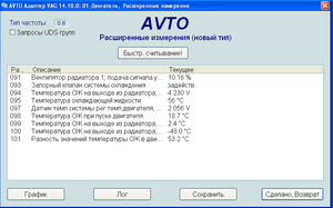

    Только вчера производил подобные замеры. Так вот температура открытия термостата 96 градусов. затем начинает расти темп. на выходе радиатора вплоть до 84 град (примерно). В это время изменяется параметр ветиллятора радиатора с 10% до 22 и выше, если поднимать температуру ОЖ. Замеры провел на двух исправных А4 FL для сравнения.
    Сравнение показаний датчиков G62 и G83 заставляет ЭБУ включать аварийный режим при их неисправности.

    Я и не заметил! Получается:
    G62 - это coolant temperature at engine outlet; specified value (095)
    G83 - это coolant temperature at radiator outlet; specified value (099)
    а что за показатель coolant temperature at radiator outlet; actual value (098), он ведь изменяется?

    Не, все правильно так и должно быть -48
    Вот динамика нагрева ОЖ и открывания термостата на 96 грд

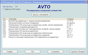

    Вы не могли бы еще раз проверить, вот тут на видео
    http://www.youtube.com/watch?v=Z1nJESrueQk
    этот показатель стоит в значении 90С

    ответил выше постом. Дело в том, что мои группы отличаются от твоих. у меня 099, а у тебя 098, поэтому я не вкурил сначала

    -48 на выходе из радиатора. точно так и должно быть? обычно если обрыв датчика температуры то -48 будет

    не, это заводская заданная температура, видимо ниже этой авто откажется работать

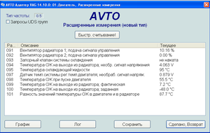

    А как такое может быть:
    значения есть (G62) coolant temperature at engine outlet; specified value (095)
    значения есть (G83) coolant temperature at radiator outlet; actual value (098)
    значение -48 coolant temperature at radiator outlet; specified value (099)
    На видео у других значение coolant temperature at radiator outlet; specified value - 90С

    Посмотри скрины 31 поста. Электронный термостат может открываться двумя способами, либо от температуры ОЖ 95-105, либо от сигнала ЭБУ подогревается спираль внутреннего термостата и его штифт открывает большой круг.
    Насчет 90С и -48С надо разобраться, но думаю дело не в этом
