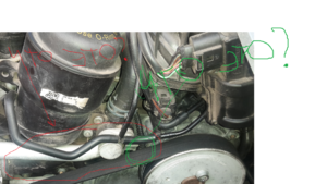

    Подскажите что это?

  4. CFC74
    CFC74 Живу я здесь
    11 дек 2011
    3.234
    Челябинская обл.
    Q7 2007 4.2 FSI, A3 Sportback 2011 1.4 TFSI
    Номера не видно
  5. shifr

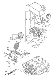

    Твой номер этой запчасти 059115389H Он новый 12000 стоит.
    Позиции 17 и 18 это датчики давления масла. У тебя ошибка по маслу?

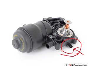

    Ошибка по термостату! там еще есть разьем кроме 17 и 18 позиции.

    Если у тебя термостат не электронный, то зачем ему разьём? По схеме нет ни чего кроме двух на масло.
    Хотя вот какой то разьём есть, красным.

    У меня нету каталога, но я так полагаю, что кроме этого термостата больше нету таковых в машине. Обведенный разьем есть такой, скорее он и есть на термостат (знать бы какую функцию он выполняет). Машина прогревается хорошо и держит 90 град. (при ошибке на термостат). Еще бы проверить питание на этот разьем ( как оно туда подается?)

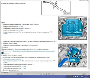

    есть у кого документация по замене этого элемента? (моменты затяжки, порядок затяжки болтов и т.д.)
  16. CFC74
    CFC74 Живу я здесь
    11 дек 2011
    3.234
    Челябинская обл.
    Момент затяжки 9нм
