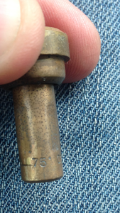

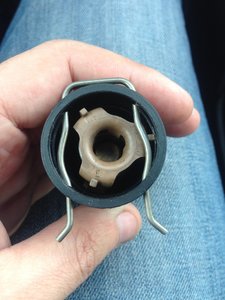

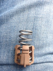

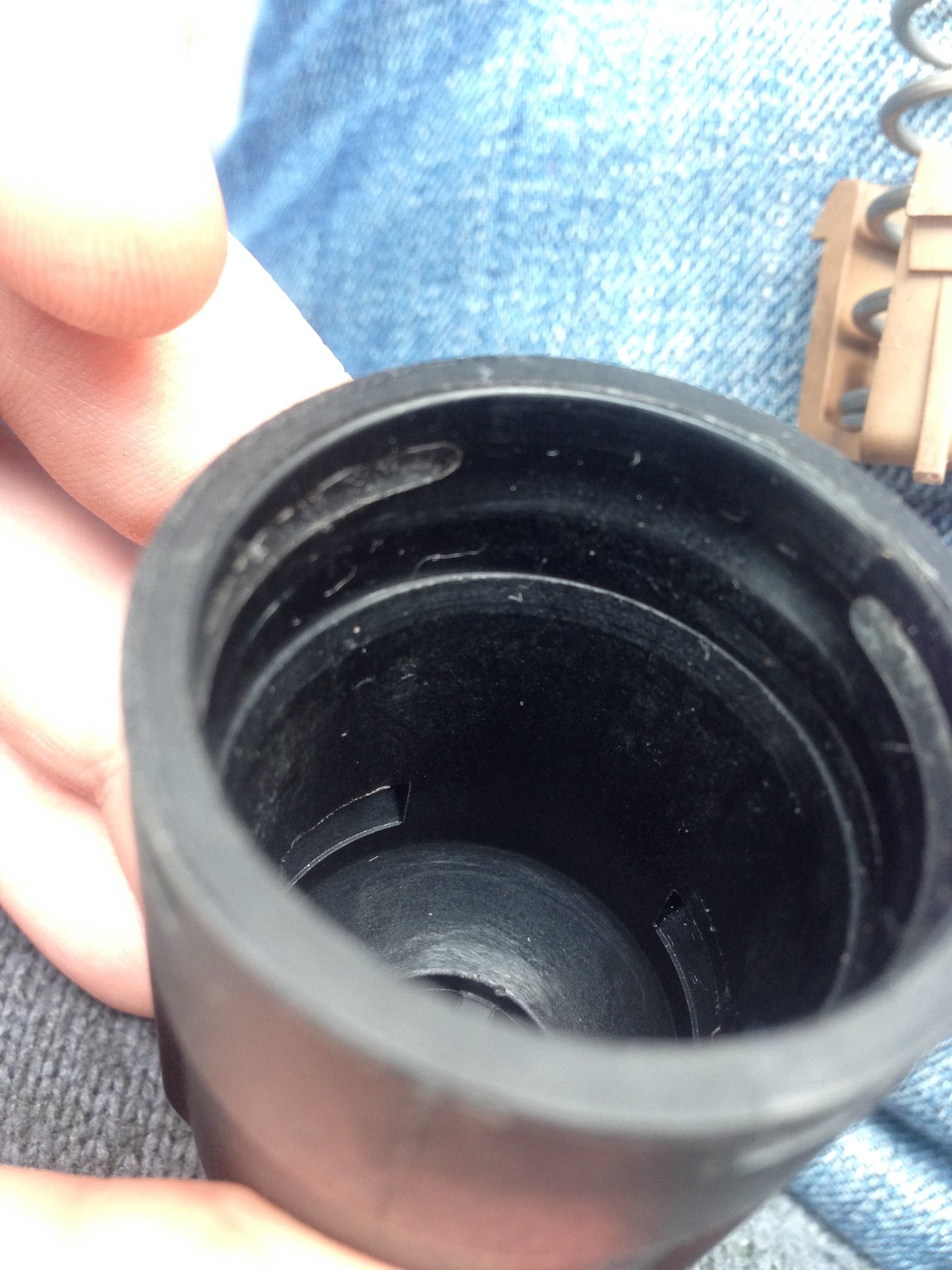

    На CASA если термостат ЕГР open,а у 99% он открыт (рассыпается внутри),то замучаетесь греть его в движении и выходят из строя они на пробеге от 80 тыс ,выше номер нового термостата ,старый был внутри другой конструкции .
