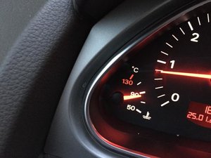

  18. Амико
    Амико Старожил
    21 ноя 2014
    6.355
    Ауди Q7 3.0 TDI (239л/с) CASA 2009г дорест
    Ну 70 это конечно мало,я наблюдал тоже свою,в общем нагревается до 90 гр по разному,webasto стоит в режиме автомат,короче говоря бывает и за 15 минут 90 гр,бывает и за 20-30 минут,но потом начинает играть на 5-10 гр,ниже фото,в итоге минут через 40-50 когда движок до конца прогреется наверное,потом стабильно 90 гр,хоть пробки,хоть трасса и даже на xxх тоже 90 гр если задний климат выключен и печка вентилятора не больше скорости 3-4,то-есть на холостых...Я думаю это нормально,термостат там открывает-закривает и поэтому идут скачки температуры,как хорошо прогреется уже все норм работает,это только мое предположение,с дизельком первый опыт,так что у меня все только догадки!!!!:rock:
