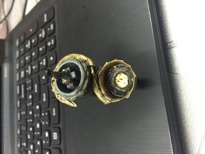

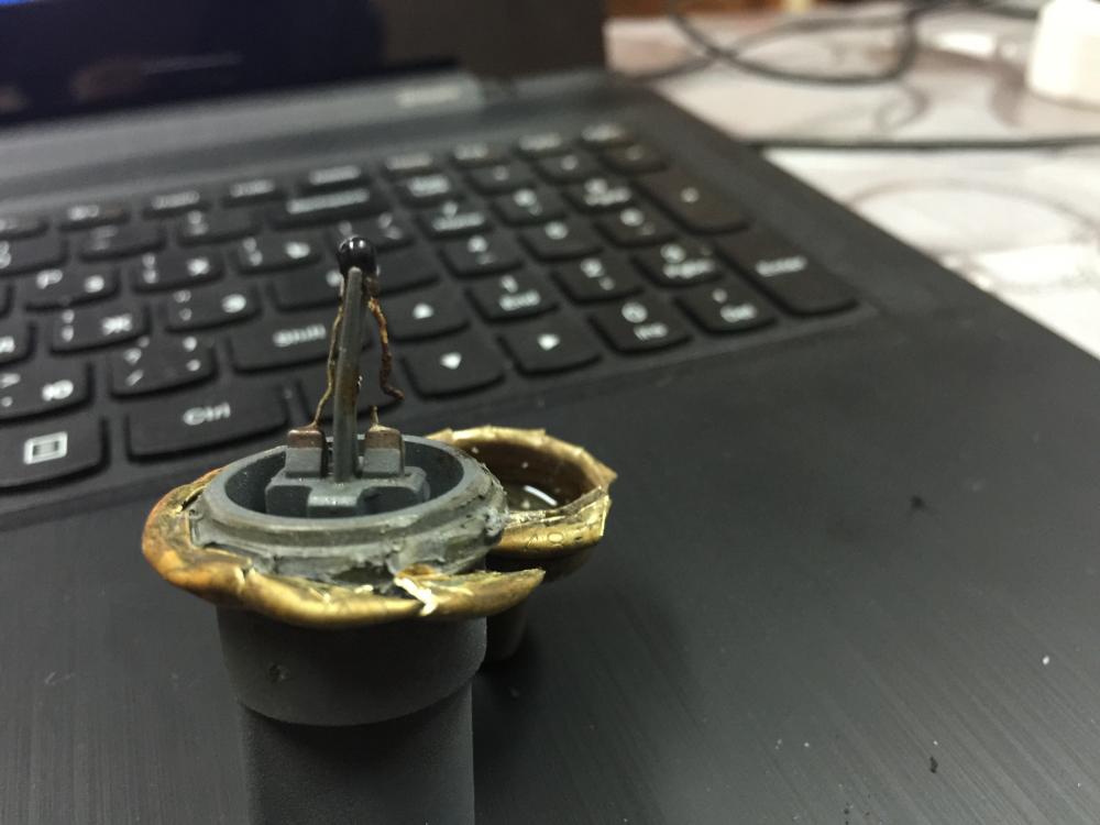

  12. Vladimir11rus
    Vladimir11rus Участник форума
    24 авг 2015
    304
    Q7 3.0TDI S Line
    Проблема решена заменой датчика температуры который под турбиной!
    Ну и в удобном месте он установлен :hot:
  13. Vladimir11rus
    24 авг 2015
    304
    Q7 3.0TDI S Line
    так выглядел старый датчик внутри
      71,3 КБ
      454
      56,9 КБ
      422
