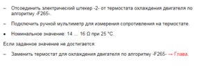

  5. igor33
    igor33 Заблокирован
    19 июн 2010
    19.975
    А6/С6 3.0i Q 05
    Вот что говорит Эльза. Правда для А3 2002 года, но сути не меняет.
  6. CFC74
    CFC74 Живу я здесь
    11 дек 2011
    3.234
    Челябинская обл.
    Q7 2007 4.2 FSI, A3 Sportback 2011 1.4 TFSI
    А мой 1 ом показывает!

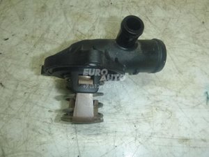

  12. Alex_ZNK
    Alex_ZNK Участник форума
    6 дек 2010
    224
    Калининградская обл.
    Q7 3.0 08г
    нет,вот

  14. Balbes_
    Balbes_ Живу я здесь
    17 янв 2013
    2.513
    Q7 4,2 TDI 2008
    ЕГР - рециркуляция отработавших газов (EGR - Exhaust Gas Recirculation).
    На этом типе двигателей, от переднего радиатора организовано охлаждение, утрирую, "системы ЕГР" через свой термостат. См. пост выше.

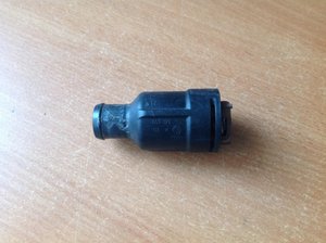

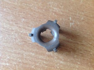

  19. Alex_ZNK
    6 дек 2010
    224
    Q7 3.0 08г
    Сложности с заменой нет, менял прям на месте ни чего не разбирая,а вот и проблема почему он не работает, из за времени трескается фиксатор
