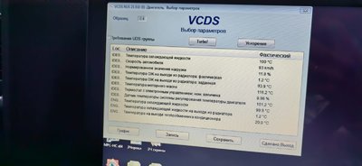

    Добрый день!
    Подскажите куда копать. После практически полной переборки двигателя с заменой колена и вкладышей сильно греется. Корпус фильтра заменён на ROJ389G. Печка греет хорошо и в городе и на трассе. Crca 2012г.

    А в каком месте он сильно греется ?

    Температура масла разве нормальная? На 94 км/ч с учётом что за бортом -1

  10. Melkon&Ratkov
    25 фев 2014
    8.726
    Вам это как пользователю знать не надо - так считают производители . То что у вас на картинке не критично. Если будет что-то критичное машина сама ограничит крутящий момент не спрашивая вас . И так работает не только по температуре масла , но и ож, топливо, воздух, ог.
