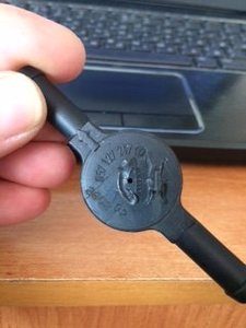

    Парни а клапан с буковкой d . Как он работает. Стоит подкачивающий насос .
