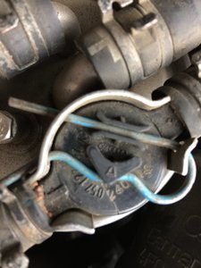

    у меня стоит с буквой К
    вот думаю, если поменять на А и поездить, ничего не сломается?
  7. ser_gr72
    ser_gr72 Старожил
    23 окт 2006
    28.304
    с какой целью, если родной целый?
  8. orean
    orean Участник форума
    3 окт 2016
    287
    AUDI A6 C6 3.0TDI
    Проверить теорию плохого завода по утрам на холодную. т.к. свечи новые, то этот вариант хотел проработать.
