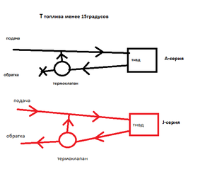

    Вечер добрый. Вот объясните мне знающие люди чем отличается клапан 057 127 247 A от клапана 057 127 247 J. Мой нечаянно развалился при замене фильтра(выскочила биметалическая пластинка). Теперь ломаю голову...., у меня стоял 057 127 247 J. но он намного дороже против аналогов 057 127 247 A

    Отличаются тем, что ..j продувается в обратку даже при температуре топлива менее 15 градусов, а ....А наглухо закрыт. На моторах В** в баке подкачивающий насос и термостат ...J, на А** - перекачивающий, тнвд сам засасывает топливо и термостат ...А.
    Я поставил доп. подкачивающий насос (т.е. фактически то же самое что и на В** моторах) и ...А термостат (оставил старый), работают без проблем.

    Термостат от А** до температуры 15 гр. в бак обратку не пускает, а сбрасывает в фильтр, по мере прогрева, открывается и сброс идет в бак. На В** термостат имеет дроссель, т.е. даже при холодном топливе частично идет сброс в бак. Эта разница обусловлена конструкцией насоса в баке.

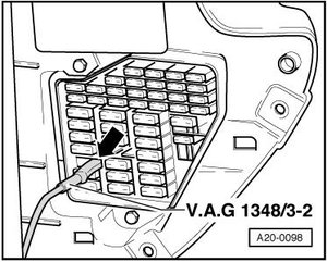

    Надо понять, что в баке стоит - перекачивающий насос или подкачивающий (на поздних АКЕ ставили подкачивающий). Для этого надо заставить работать этот насос. Вытаскиваем предохранитель (см. картинку), в правую клему вставляем провод и подключаем к + аккум. Должен заработать насос в баке. Снимаем шланг подачи с фильтра - если течет, то насос в баке подкачивающий. Тогда нужен 057 127 247 J, иначе 057 127 247 A.
