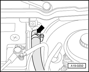

    – Отвернуть шланг охлаждающей жидкости к теплообменнику отопителя и потянуть его назад так, чтобы вентиляционное отверстие в шланге системы охлаждения -стрелка- не было закрыто соединительным штуцером.
    – Заливать охлаждающую жидкость до тех пор, пока она не начнет вытекать из вентиляционного отверстия шланга охлаждающей жидкости.
    – Задвинуть шланг охлаждающей жидкости на соединительный штуцер и зафиксировать его с помощью пружинного ленточного хомута.
    – Включить на автомобиле с автономным отопителем данный отопитель прибл. на 30 секунд.
    – Закрыть крышку расширительного бачка охлаждающей жидкости.
    – Запустить двигатель.
    – Установить отопитель/кондиционер на обеих сторонах в положение „HI“.
    – Завести двигатель и оставить работать 3 минуты при частоте вращения 2000 об/мин.
    – Оставить двигатель работать на холостом ходу до тех пор, пока два больших шланга охлаждающей жидкости на основном радиаторе не нагреются.
    – Завести двигатель и оставить работать 1 минуту при частоте вращения 2000 об/мин.
    – Выключить двигатель.
    – Проверить уровень охлаждающей жидкости.
    l При холодном двигателе уровень температуры охлаждающей жидкости должен находиться у отметки MAX.
    l При прогретом двигателе уровень охлаждающей жидкости должен находиться выше отметки MAX
