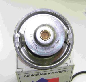

    Wahler - температура открытия: 92 °C
    Behr - температура открытия: 87 °C;
    ...а почему баянят, что 92"С лучше чем 87"С, поидее двигатель будет при меньшей температуре охлаждаться, на большой кгуг
    У меня сейчас в продаже есть термостаты BR это BERH как я понимаю, но как раз с температурой 87,....стоит такой брать или найти на 92?

    92 - kamery sgoraniya 4istyatsya ly4she:
    rabota dviga stabilnee, zapusk uverennee.
    Po priborke real'nuyu temperaturu nikogda ne uvidete - 4erez komp po dvigatelyu.

    Я тоже не встречал. Но вот, что говорит мануал:
    Таким образом, мы видим, что ВСЕ термостаты открываются (или должны открываться) на 87 градусах, а на машинах с климатом вентилятор запускается не автоматически, а при достижении 92 градусов.

    Вроде во всех мануалах про Ауди пушут, что термостат с началом открытия 87 градусов

    Типа логический вывод, если машина с климатом без вязкостной муфты тады 92
    без климы с вязкостной тогда 87

    Ребята, ну ведь написано же, что должно быть 87. Не 80, не 92, не 100. Как ещё сказать-то?
