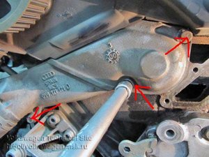

    Откуда там 3 болта взялось?:shock: Всегда 2 было...
  16. alldim
    alldim Живу я здесь
    18 окт 2010
    2.011
    Allroad 2.5TDI(BAU
    Всего три болта.

  17. pau
    pau Живу я здесь
    2 фев 2006
    3.795
    А4 TDI
    Да, про третий я упустил...
  18. Max Faxtor
    Max Faxtor Живу я здесь
    20 фев 2011
    1.522
    #18 Max Faxtor, 23 май 2011
    Точно три болта, сегодня снимал под замену. Сложностей при разборке не возникло:rock:
