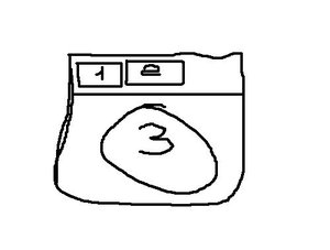

    Я не художник.... :rzunimagu

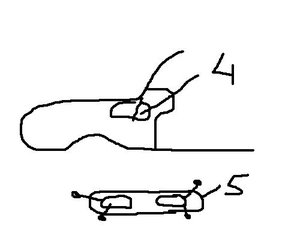

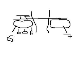

    На первом рисунке 1- испаритель, 2- блок печки с мотором, 3 двигло вид сверху :nod: .
    На втором рисунке 4- блок с сервоприводами, 5- если на него смотреть прямо, то оно будет типа обоймы который вставляется в конструкцию под номером 2(в блок печки) и будет находится непосредственно за магнитолой в центральной консоле. На третьем рисунке- вид с пола на крышу, скажем так, снимаем 6- перчаточный ящик под рулевой колонкой, там 3 или я болтов на 8, как везде. Так же снимаем 7- барадчок, крепления по бокам, внутри него. Так вот- где барадак, там будет синий привод от маоторчика- он регулирует заслонку, которая обдувает лобовое и ноги. А красный привод, тот что будет под рулем- центральная консоль....

    извени ну не художник :rzunimagu , скажи для того чтобы снять и проверить привод в ноги (красный) надо и под капотом, и в салоне, или только в салоне??
    спасибо за картинки
