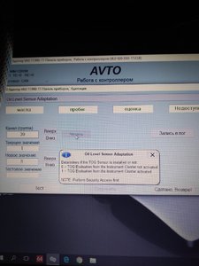

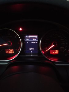

    После неизвестных мне манипуляций пропала температура масла, долго немог найти как её восстановить, в итоге когда искал как приравнять показания расхода топлива приборной панели с показаниями ваг-кома наткнулся на кодировки приборной панели http://www.audi-portal.com/ru/diagnostic/ecu_10934.html#1 , в итоге у меня в 39 канале был отключен датчик уровня и температуры. сменил 0 на 1 и всё заработало, ну и до кучи в 3 канале подкорректировал расход. P_20181012_174630.jpg P_20181012_175220.jpg

    Амико, посмотри ссылку особенно про канал адаптации 39, это для датчика уровня и температуры масла G266, у меня приборка не считывала его показания т.к. в кодировке был 0 (тоесть что нет этого датчика) соответственно при включении через длинную кодировку лап таймера температура не показывалась, после того как я показал приборкее что этот датчик есть она начала при включении лап таймера показывать и температуру
