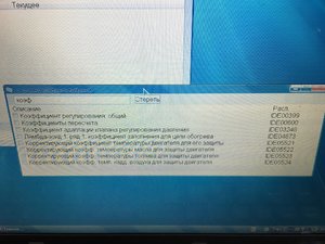

    Про какой из этих коэффициентов идёт речь?

    Здесь нет того что нужно . Есть все - ОЖ ,воздух, топливо, масло ... а ТОГ нет .
