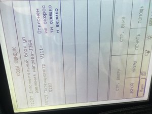

    Заехал на сервис, вот что показал какой-то неведомый компьютер

    Удалили данные ошибки, все было ок, но потом, когда заглушил и завёл машину, опять начала температура падать!!!! Как сказал диагност на сервисе, это датчик вентиляторах радиатора глючит и вентилятор крутит на очень большой скорости, из-за чего падает температура двигателя, может кто-нибудь знает про данный глюк?

    Так это же он на Вебасто ругается. Не знаешь что они делали, тест исполнителей или просто ведомый поиск неисправностей?
    Предохранитель на догреватель цел?
    Вторая ошибка это: Потенциометр исполнительного электродвигателя центрального правого дефлектора-G137 - из за этого движок вряд ли будет остывать но всё равно неисправность.

    В продолжении своей темы, хочу сказать, что заметил, что иногда, когда двигатель теплый, печка дует холодным воздухом, не тёплым, а именно холодным. В этот момент я останавливаюсь, ставлю на нейтралку, газую до 3000 оборотов, и воздух мгновенно становится горячим. На основании изложенного делаю вывод, что у меня где-то завоздушивает и создаётся воздушная пробка!!! Может у кого-нибудь было подобное? P.S. Недавно чинил Вебасто, после этого все и началось, антифриз не уходит!!!

    Так ошибки сбросились или опять появились?

    Это ошибки по автономному отопителю, мне кажется, они никак не относятся к системе охлаждения двигателя

    А что же по твоему автономный отопитель нагревает?!
    Разве не может быть причиной того что описываешь?;
