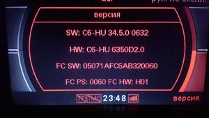

    Вот мой мини отчёт по обновлению прошивки MMI с версии 0500 до 5540.
    Изначально имеем вот такую картину
    Далее начинаю собирать информацию по последовательности и методам прошивки MMI, в моём конкретном случае последовательность версий ПО следующая: 1110, 2120, 3360, 4220, 5150, 5540, 6030.(6030 два раза), но 6030 я ставить не стал.
    Далее скачал образы и записал их на диски CD-R, записывал на минимальной скорости как тут и рекомендовали.
    Далее пошёл в машину, вытащил из CD чейнджера все диски, вставил диск с версией 1110
    -появляется картинка
    -нажимаем на панели MMI SETUP+RETURN и удерживаем 3-5сек.
    -вокруг шайбы, на панели MMI, есть 4 кнопки, нажимаем нижнюю правую SWUpdate и в появившемся окне выбираем CD-ROM
    -ждём загрузки
    -в появившемся окне выбираем Standart нажатием на шайбу
    -в появившемся окне перематываем стрелчку вниз, при помощи вращения шайбы
    до надписи Start downlad
    и щёлкаем по ней нажатием шайбы
    -появится окно
    шайбой перематываем вниз и нажимаем OK
    -начинается процесс перепрошивки, ни чего не включаем и не нажимает, просто сидим терпим и наблюдаем за происходящим
    процесс займёт не менее получаса
    -последняя папка загрузки будет выглядить таким образом
    вторая строчка сверху говорит о том сколько процентов загружено, вот когда в третей строке будет MMI HI/MMI/App это будет означать что идёт последняя стадия загрузки и скоро она будет завершена
    -появятся такие окна
    -в появившемся окне перематываем вниз до надписи Restart MMI и нажимаем на неё при помощи щайбы
    -после перезагрузки MMI вынимаем диск из чейнджера и начинаем всё заново установив диск со следующей по очереди версией прошивки
    -в итоге получаем вот такую версию
    Ну вот как то так, надеюсь это кому то поможет, обновляться можно просто встатвив ключ в замок зажигания (при условии что акб в хорошем состоянии).
