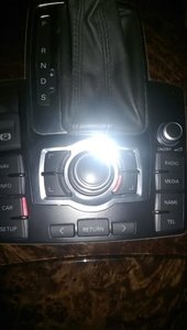

    На что максимально можно проапгрейдиться хардварно?
    MMI 3G Plus с каруселью замутить можно?
    А цветной моник бортового компьютера вмечто красного?

    Ох, ничего себе...Это А6 4F???Что то кнопочка много :) Монитор 7"?3G+?каков бюджет такого апгрейда?

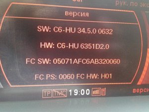

    Доброго времени суток, выдаёт мне версию вот такую SW:C6-HU 34.5.0 0632. Я так понимаю что это версия 3450, если да то с какой можно начинать прошивку, с 3460 или 4220 тоже подойдёт? Заранее спасибо.
