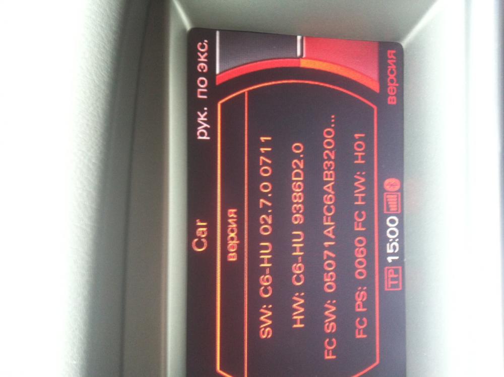

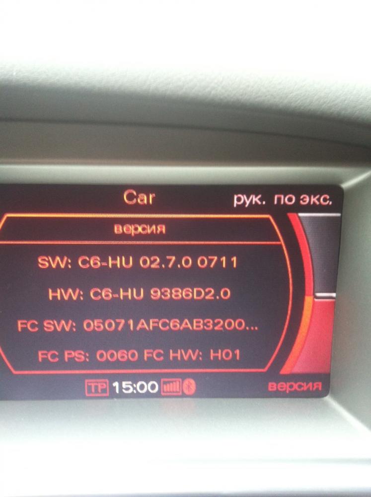

    Привет. MMI 2G, все есть кроме NAVI, SW: C6-HU 02.7.0 0711, что это за прошивка ( не нашел упоминания про такую версию), надо ли шить (хочется русские буквы в телефонной книге)?

    Кхм, либо ты не туда посмотрел, либо у тебя не 2Г...
    Европейки с 2г имеют прошивки - 1110,2120,3640,4220,5150,5540,6030....
    Причем русский в телефонной книге не появится кстати.
    Может у тебя американка ? Там надо либо переучивать регион, либо шить свои прошивки.

    A6/C6 3.2Q 07г.
    По ПТС страна производства Германия, ввезено через Польшу.
    Сейчас попробую фото приложить...
  12. 4ernesto
    4ernesto Новичок
    20 авг 2013
    26
    A6/C6 3.2Q 07г.
    Гребаный айфон. Перевернул все :)

    Фиг знает. Не сталкивался ни разу с такой цифрой в прошивке.
    Если бы это была моя машина я бы попробовал прошить что-нить тип 4220 или 5150, в надежде что машинка сама решит можно ей шиться этой версией или нет.
    Но риск есть что начнёт шитсья, но не прошьётся.... По-этому, совеую "до того как" почитать внимательно темку про bootloader.
    Вот, кстати, почитай про смену 02.7.0 сразу на 5540
