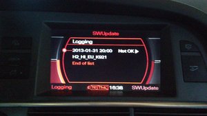

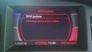

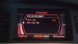

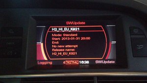

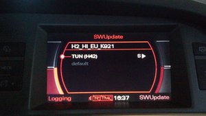

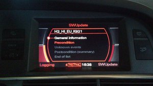

    Здравствуйте! Товарищи ай нид ххелп! ММИ 2720 прошивал на 5150 (читал на форуме, говорили, что 5150 на все предыдущие шьется), завел автомобиль (так же с форума), вытащил все диски с чейнжа, вставил с 5150, начало прошиваться, прошло примерно 2 часа (началась паника почему так долго), прошло еще полтора (всего 3 с половиной), заглушил автомобиль и пошел спать. Утром аккумулятор полностью разряжен. Подключил зарядное, включил мми, 2 блока прошилось, кажется радио не полностью, а сиди вобще не прошился, радио играет с замиранием (2 секунды поет, 2 молчит) чейндж вобще не играет (названия песен написаны, но не поет). Увидел что прошивка так же осталась 2720. Пробовал еще раз прошить другими дисками, другими прошивками (и 5150 с других сайтов и 3640 пробовал) не помогло, чейнджер зависает на чтении диска. Понятно что много ошибок совершено, но хотелось бы хотябы назад вернуть, посоветуйте что сделать? Откат поможет в моей ситуации?

    Последняя фотка вроде как обозначает что вам прошивать нечего, типа блоки поддерживающие новую прошивку не найдены, если не прав поправьте :hi:

    Последняя фотка это когда после косяков еще раз прошиться решил (короче при прошивке сейчас постоянно такое, на этом зависает, дальше не идет), мне кажется что он типа диск не видит, или я не прав?
