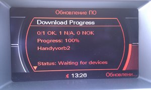

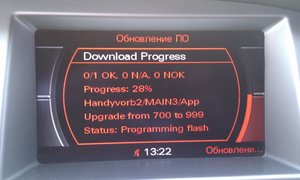

    попробывал обновоить, что-то непошло:shock::smile42:
      271,8 КБ
      141
      266,7 КБ
      130
      250,8 КБ
      130
  5. igor33
    igor33 Заблокирован
    19 июн 2010
    19.975
    А6/С6 3.0i Q 05
    #805 igor33, 24 апр 2011
    Что не пошло и как может пойти, если у вас в слоте CD1 версии 5570, а для телефона нужен CD2 из этой же серии.
    Отдайте авто в руки специалиста, если не понимаете что требуется делать.

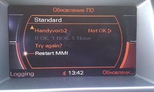

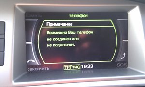

    Со второго обнова пошла но неуспешно.. повторял несколько раз одно и тоже
      263,2 КБ
      88
      268,8 КБ
      92
      313,6 КБ
      94
  7. igor33
    igor33 Заблокирован
    19 июн 2010
    19.975
    А6/С6 3.0i Q 05
    #807 igor33, 24 апр 2011
    Вы что, после прогона жмёте try again что-ли???:smile42:
    Всё нормально!
    Сейчас у вас нет телефона в MMI, так?
    Вставляете этот же диск снова и запускаете обновление как обычно.
    Если снова не появится, прогоните ещё раз.

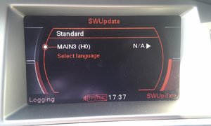

    несовсем понял. обновление с 2го диска я прогонял 2 раза заканчивалось все одинаково
  9. igor33
    igor33 Заблокирован
    19 июн 2010
    19.975
    А6/С6 3.0i Q 05
    Или что на дисплее видите?

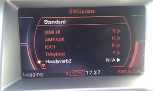

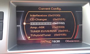

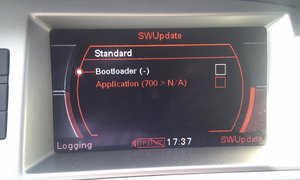

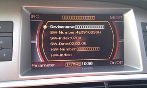

    на каком именно?!?
      253,2 КБ
      133
      337,7 КБ
      126
      323,6 КБ
      112
  11. igor33
    igor33 Заблокирован
    19 июн 2010
    19.975
    А6/С6 3.0i Q 05
    Значит блок телефона на замену.

    ммм жаль, надеялся можно реанимировать.
    сморю по етке и немогу найти его мето расположения, где он стоит?
    PS
    под водительским сиденьем вроде чтото похожее...
    если это он то его могло залить если литра 3 вытекло на пол??

    Под вами.
    Кстати, там ему не сыро?

    попробуйте подсоединить заново, те отсоединить и подсоединить.
    Ищите в эльзе как до него добраться.

    Вообще-то он в кейсе, но проверить нужно обязательно.

    было дело неделю или 2 назад разбилась банка с компотом залило хорошо... 2-3 часа собирал воду пылесосом.
    в эльзе уже нашел, попробую.
