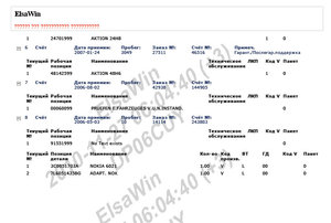

    Игорь, может Вы мне поможите и расшифруете сервисные акции, которые указаны в истории обслуживания моего автомобиля???
    вот, прилогаю:
      96,8 КБ
      110
  6. igor33
    igor33 Заблокирован
    19 июн 2010
    19.975
    А6/С6 3.0i Q 05
    24Н8 обновление ПО мотора.
    48Н6 что-то связанное с блокировкой стартера, незаводкой авто.

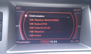

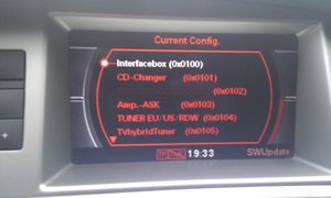

    Приветствую всех
    может кто подскажет, пропал блютус диагностика ошибок не дает но и пишет какуюто ерунду.
    Сейчас:
    Адрес 77: Телефон Label: 4E0-910-336.lbl
    Part No SW: 4E0 910 336 H HW: l
    Компонент: яяя
    Ревизия: яяяяяяя Серийный номер: яяяяяяяяяя
    Мастерская #: WSC 00000 000 00000
    Неисправности не найдены.
    было раньше:
    Part No SW: 4E0 910 336 H HW: 4E0 862 335
    Компонент: Handyvorb2 H13 0700
    Ревизия: 00000000 Серийный номер: 00000007584725
    Кодировка: 0010990
    Мастерская #: WSC 02335 785 00200
    В меню обновления по (SETUP+RETURN) тоже каша картинки приложил.

  9. igor33
    igor33 Заблокирован
    19 июн 2010
    19.975
    А6/С6 3.0i Q 05
    Версия MMI у вас 3460 насколько я вижу. Обновляйте сначала первым диском из 5570, а потом вторым, он полностью меняет прошивку телефона. Не поможет, можно выкидывать блок.
    А не пробовали кодировать блок телефона по-новой?

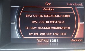

    Знающие люди, подскажите какая у меня версия и с какой лучше начать шиться. Заранее спасибо
      236,9 КБ
      116
  14. Pandas
    Pandas Живу я здесь
    27 авг 2010
    1.512
    Тамбовская обл.
    Audi A6/C6 3.2Q 07
    Версия 0430. Для европейских машин до 5540 последовательно здесь выложены все образы дисков http://www.bt.tecar.com.ua/viewtopic.php?t=62

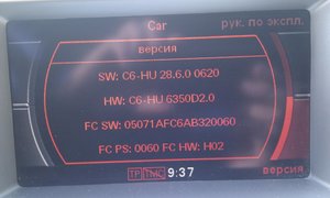

  15. Vikk
    Vikk Новичок
    1 июл 2009
    79
    Audi A6/C6 3.2Q 06
    прошивка у меня
      298,6 КБ
      91
  16. IgorZ
    IgorZ Новичок
    23 мар 2011
    9
    A6/3,0TDI/Q/05г
    Значит начинать с 3360 или с еще более ранних?
