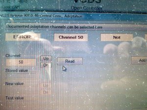

    Казус :mad:
      514,1 КБ
      153

    Ребята после обновления пропал бортовой компютер то есть- ограничение скорости.Как выставить с помощью инженерного меню? Если можно в двух словах!
  17. igor33
    igor33 Заблокирован
    19 июн 2010
    19.975
    А6/С6 3.0i Q 05
    Ищите кажется FIS, ставьте галку и акцепт.

    #739 coch, 2 апр 2011
    Понял а я Dis какой то искал. В Tuner нашел FIC это?

    в двух словах ищите слово похожее на борткомпьютер:)
    я уже точно не помню, где оно находится. Пару лет назад обсуждали.
    вот http://www.audi-club.ru/forum/showpost.php?p=2802578&postcount=3
