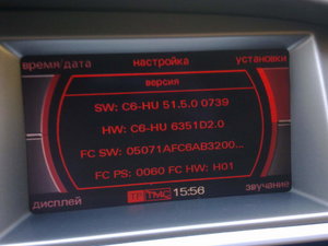

    Подскажите пожалуйста/посоветуйте! Я никогда не закорачивался поднятием версии прошивки, а тут вдруг в описании на рутрекере вычитал, что версия выше (5540 и выше) может корректно отображать при блютуз соединении кириллицу записной книжки. Это так действительно? Навигации у меня штатной нету, поэтому если только в нави изменения по кириллице, то мне это не нужно. Меня все устраивает сейчас, кроме записной книжки. Версия прошивки у меня сейчас 5150. Я сделал фото на всякий случай чтобы не ошибиться. Авто у меня дилерская.
    Скажите(помимо русского поиска по нави, которое мне не нужно) есть ли необходимость прошить выше версию, будет ли кириллица через блутуз штатный показывать записную книжку телефона и что еще изменится или добавится может?
    PS: Тут просто много багов написано связанных с перепрошивками потом у людей и даже кончиной блоков ММИ. Поэтому бессмысленно не хотелось бы рисковать.
    Заранее благодарен. :hi:

    ну по поводу блютуса у всех показывает кракозябрами.... но тут некоторые пишут што у них показывает нормально.... я так подозреваю что это только лиш с какимито определенными телефонами.... ну и то помоему надо шить до 6030... потому как в 6030 обновление телефонного блока....
  19. Kostomaher
    Kostomaher Завсегдатай
    28 янв 2011
    763
    Audi A6/C6 3,2Q
    я поднимал с 4220 до 6030... шил последовательно... 5150-5540-6030... все нормально...никаких глюков

    Но мне лично нужно только записная книжка на русском. Телефон использую всегда Nokia? не смартфон. Блютуз работает отлично. Вот только кириллица не показывает.
    Еще как то функционал в целом у MMI расширяется при 6030 или нет? Стоит рисковать?
