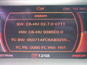

    Здравствуйте, господа!
    Помогите, плз, разобраться с версией прошивки! Что это за версия и если её шить, то с какой начинать. Машина A6(C6) Allroad 2007г. Меню русское, навигация русская(названия и ввод по русски, про "говорящую бабу" не помню).
    SW:C6-HU 02.7.0 0711

  14. alien31

    какая-то интиресная версия прошивки.
    Русский язык появился в 3360, а у вас меню уже на русском.

  17. Petr_K
    Petr_K Новичок
    7 мар 2009
    34
    AUDI ALLROAD 3.2FSI 2007г.
    Я в курсе, где пишут номер прошивки! У меня раньше была шестерка с мми, я её прошивал, опыт есть. Там было все понятно, старая машина, старая прошивка, нет русского ну итд. Вот в этом аппарате для меня непонятки, как может быть русский на этой версии, судя по номеру, она из старых, но этого быть не может, машина 2007г, русское меню и русская нави. Помогите разобраться, плз. Мож тут как-то хитро блоки прошиты, не все, чтоль?:shock:
  18. Petr_K
    Petr_K Новичок
    7 мар 2009
    34
    Бывает ли прошивка с русским меню и русской нави с номером 02.7.0
    Помогите разобраться!
  19. Gen1991
    Gen1991 Живу я здесь
    23 сен 2008
    2.517
    велик Кама 86 г.в.
    протокол опроса 07 блока выложите сюда, чтоб яснее было.
    для чистоты эксперимента ещё в инжинерном меню посмотрите отметку о регионе.
  20. Petr_K
    Petr_K Новичок
    7 мар 2009
    34
    Это сложнее. Я раньше прошивался только с дисков, шнурком не пользовался, да и нет его у меня...:(
