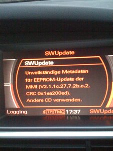

    а что написано на картинке? при попытке прошивки появилась эта надпись.

  9. Legoff
    Legoff Живу я здесь
    10 дек 2010
    1.182
    AUDI Q7 TDi 2011г
    другой какой то диск просит

    Дайте на английском.

    давайте полную картину, что всунули, какая версия была и лучше на английском.
    но предварительно думаю, что не найден метафайл, но в немецком я полный 0.

    всунул диск с прошивкой 5540, начал по инструкции пытаться прошить, и пришел вот к этой картинке.
    Есть мысль, что надо сначоло более старую прошивку установить а потом уже 5540, как вы считаете?

    5150, потом 5540.

    всё верно, без 5150 5540 не встанет.
    если есть 5570, в ней первый диск и есть 5150.

    все ок., обновил сначала прошивкой 5150, и все пошло как по маслу, встала и 5540 и 6630.
