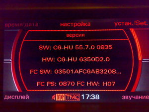

    141
    Audi A6/С6 2.4
    Gen1991 а скажите если я прошью на 6030, то будет ли у меня корректно работать блютуз и нави или мне придётся чистить память блютуза?! И по поводу SDS на руле имеется кнопка рядом с колёсиком громкости, я так понимаю это кнопка и есть для голосового управления? При нажатии на неё на дисплее приборки пишется "But. not used", что это может значит? Я конечно перевёл эту фразу, но так и не могу понять к чему это?!!

  16. Gen1991
    Gen1991 Живу я здесь
    23 сен 2008
    2.517
    велик Кама 86 г.в.
    именно так указано в сервисной домументации, но по факту так делают только на сервисе, в основном все делают на заведённой машине, тк зарядки обычно под рукой нет.
    в 5570 1-й диск 5150, а 6030 регион россия, регион россия появился с прошивкой 5540, она ставится только на 5540(а 5540 ставится только на 5150), именно поэтому в 6030 2 диска, а не 3 как в 5570, в остальном, кроме региона, разницы нет.
