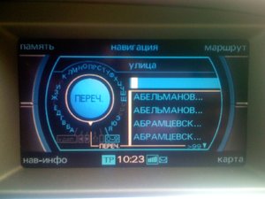

  11. RockRider
    RockRider Участник форума
    12 фев 2008
    197
    A6/C7 1,8T rest
    Ответ: Телематика А6, 2005 г.
    Как и обещал - фотки
      340 КБ
      980
      278,4 КБ
      1.040
    1 человеку нравится это.

  13. RockRider
    12 фев 2008
    197
    A6/C7 1,8T rest
    август 2004. глюков - нет. сначала тока климат не показывал - поправили. ща все корректно
