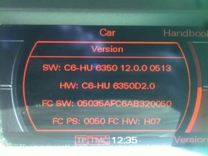

    Подскажите, эта какая у меня версия стоит прошивки и какую надо следующую шить по вер моей? :shock:
    P.S. перечислите пожалуйста ВСЕ версии в последовательности какие мне шить начиная от моей до руского языка???

    прошился последовательно 2120>3460>4220>5150>5540 Все блоки работают, ни чего не глючит

    Пипл, не подскажите какая это версия прошивки? И с какой версии ее нужно прошивать?
  19. Shkiper1
    Shkiper1 Живу я здесь
    8 фев 2009
    1.418
    VW Passat CC 7-DSG
    У тебя 1200, начинай прошивать с версий 2120>3460>4220>5150>5540
