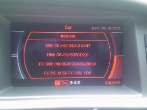

    Всю ветку прочитал))
    У меня версия 3460, при этом есть русский язык...странно...Или это нормально?
    Еще не виден тюнер...в багажнике стоит три блока (двд нави, и два сверху)
    Один из них и есть тюнер, как я понимаю...почему он тогда не виден? из-за прошивки может быть?
