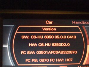

    Как узнать какая версия прошивки стоит на данный момент
  7. FОMA
    FОMA Завсегдатай
    10 июл 2007
    614
    A7 3.0 TDI
    кнопочки понажимать на MMI и прочитать на экране. выглядит вот так:
    и это прошивка называеца 5540
  8. Проша
    Проша Завсегдатай
    6 дек 2008
    781
    Q7 2013 и 2015 TDI
    sw: C6HU28.3.0.0612
    значит у меня стоит 2830
    и в какой последовательности и какие прошивки ставить чтоб без проблем установить 5540
