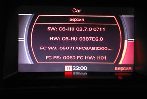

    сфоткайте версию прошивки и тут выложите, сдаётся мне, что у вас что-то в районе 4220 :nod:

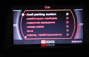

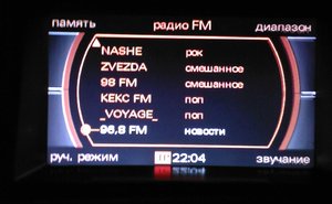

    #314 Sergio_B4, 22 июл 2009
    фото версии прошивки и примеры отображения кириллицы
      160,4 КБ
      393
      138,7 КБ
      364
      140,1 КБ
      358

    нда..старая

    скорее всего на такую версию 5150 сразу поставить не получится, надо что ни будь типа 1100 сначала поставить и дальше по возростающей :)
    а у диллеров, не исключено, просто нет таких версий прошивок и разбираться они особо не хотят.
    для них по прежнему откровение, что блок нави менять не надо...
