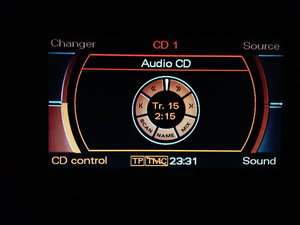

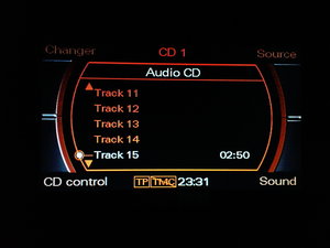

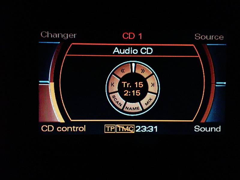

    Добрый день! Может кто в курсе:
    Хотелось бы видеть при старте СД проигрывателя 1 заставку, вместо 2. Можно ли так переделать?
