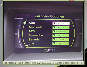

    Пищит один раз, пока не достаёт сдесь же перегоревшую лампу показал.
    подскажите как эти ероглифы понимать? интересует строка Batterie что настраевается здесь?

    тут никто не копался)
