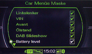

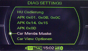

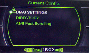

    Пошагово:
    - зашел в инеженерное тменю сетап+кар
    - выбираешь DIAG SETTINGS
    - далее выбираешь Car Menus Maske
    - и галочкой отмчаешь бэттери лэвел.
    Блин, только я забыл посмотреть надо ли отдельно сохранять изменения. Промотай список до низу и если там будет Save Changes надо на нем кликнуть.
      77,2 КБ
      370
      82,6 КБ
      383
      75,2 КБ
      383
