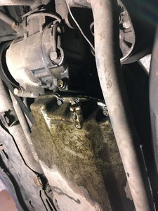

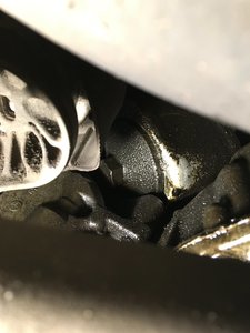

    Друзья всем доброго времени суток!
    Заметил что уходит масло, заехал в гараж, защита в масле, снял защиту и увидел подтёки свежие.
    Как я понял течёт маслоохладитель.
    Подскажите как его снять чтобы заменить прокладки, и вообще скажите своё мнение по этой ситуации, в нем ли вообще дело?

    По цвету потёка не похоже на масло, скорей салярка, и течёт, наверное, из под медных колец болтиков или трубок обратки на форсах левой головки.

    Из-за таких подтеков масло не уходит.
