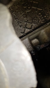

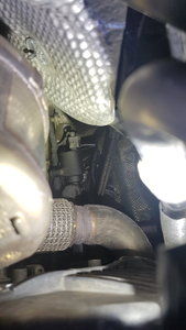

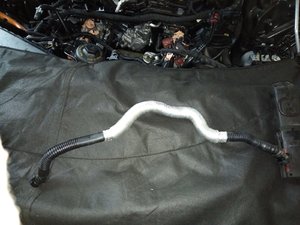

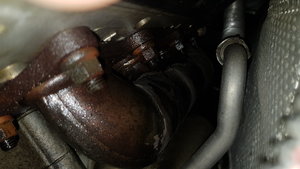

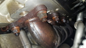

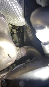

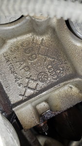

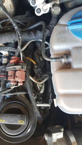

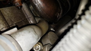

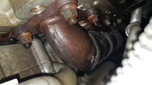

    Вопрос к знатокам. Имеетя А6 С7, 3.0 TDI quattro. Была проблема с топливной системой. В результате чего был заменён насос сняты и почищены форсунки. Забрал машину. Доволен.
    Через неделю загорается лампочка уровня масла. В итоге за 2 недели долил 2 литра. Звоню тем кто с занимался ремонтом, утверждают что к маслу они не имеют никакого отношения.
    Сегодня заехал в сервис посмотреть от куда все таки капает. В сервисе сказали что похоже со стороны водителя клаппаная крышка. То что где то в этом районе масло течет. Но для более точного надо мыть двигатель так как там все в масле
    Вопрос вот в чем приходится ли им снимать клапанную крышу для снятия форсунок?
    Или может например ставя форсунки назад например перетянули и что то произошло? От куда возможна течь масла после снятия, установки форсунок.
    Прошу помочь чтобы если что ехать к тем кто менял форсунки, топливную рампу и на них давить
    20180803_174023.jpg 20180803_174018.jpg 20180803_173705.jpg 20180803_174013.jpg 20180803_173700.jpg 20180803_173924.jpg 20180803_174031.jpg
    И одно фото с ремонта где ничего не понятно

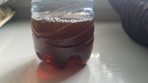

    Дополняю. Сегодня обнаружил что антифриз совсем не красный.

    Есть еще какие нибудь идеи? Шайбы стоят простые, не отоженые. Сегодня выкрутил одну форсунку увидел что нет уплотнительных колец на самой форсунке
  5. sl1220
    sl1220 Старожил
    15 сен 2011
    8.254
    A6/C5 2.5 AKE 01г.
    Это и есть причина. Масло из головы прямиком под вып.коллектор течет.

    А вот то, что ОЖ цвета не понятного, тут еще вопрос. Может и прокладка ГБЦ. Маслянистых разводов нет в бачке ОЖ случаем.
  12. kbapk
    kbapk Участник форума
    9 фев 2015
    353
    Латвия
    Нет в баке масла нет. Как предположение моет просто с прошлого раза плохо систему промыли. Так как у них пропала солярка в антифриз
