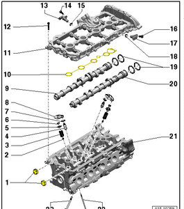

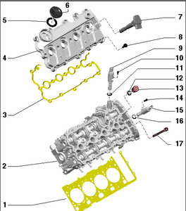

    Первым делом проверяешь, как сказали кольца на клапанах фаз газораспределения (рис1, поз 11,16)
    Если сухо, снимай воздуховод от фильтра с той стороны где капает, подсвети место и телескопическим зеркальцем смотри:
    -Прокладку по периметру клап. крышки 3.
    -Крышки цепей. Они получаются в салон смотрят.
    Ну и заодно рис2, поз 15, 18 проверь.

    У меня из под прокладки № 10 проверить просто.
    Проверки нет ли масло в колодцах и по свече видно на изоляторе на уровне прокладки желтый нагар.
