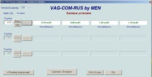

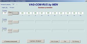

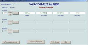

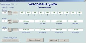

    Помучившись со шкивом, более-менее выставил..смотрите прилепленные скрины:
    Но так как не могу победить температуру топлива..то есть ТНВД греется, из-за этого в TDI Timing-е не могу толком посмотреть...не вижу вертикальной линии.
    Еще в придачу не могу понять где воздух подсасывает...из штуцера на обратке что стоит на ТНВД выходят маленькие пузыри, но до хрена.

    Ура..мля :D...победил температуру!!!
    Как всегда все оказалось проще некуда - клапан обратки на штуцере, еле разработал :hot: Еще думал проверить все когда штуцера переставлял со своего ТНВД на донора...но спешка..спешка...паравоз ее задави,так что век живи, век учись - все равно дурнем скопытишься :ded:. Но пазитив прет, еще одной проблемой меньше :hippy: .
    Осталось подсос воздуха найти...к стати кто какие шланги на топливку ставит, где найти прозрачные бензастойкие?, все магазины автозапчастей объехал, только бензостойкие резиновые в обмотке :cry:.
    Ну еще поднастроить малость..а то не очень хорошо заводиться...гляньте скрины в предыдущем посте..может где еще что поднакрутить?

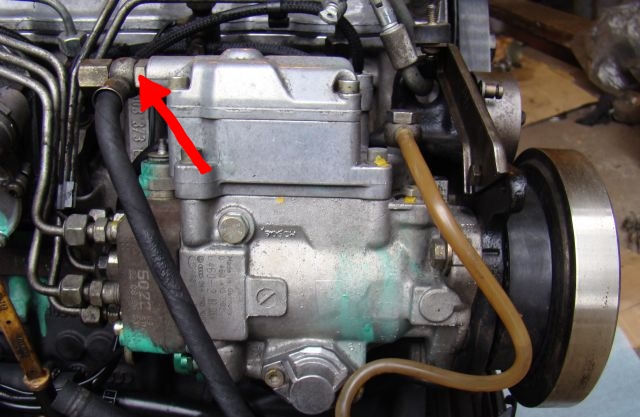

  19. Southerner
    Southerner Участник форума
    8 сен 2010
    251
    Audi A6 Avant AAT 2.5 TDI 1995
    Если не ошибаюсь номер его 1 463 456 303, болт пустотелый, смотри фото, стоит в крышке насоса на обратке. С одной стороны стоит крышка-заглушка...
    Раскрутил, разработал поршенек, стал закрываться и открываться от продува.
