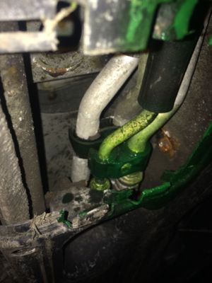

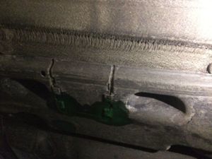

  8. Romario C
    Romario C Живу я здесь
    2 мар 2011
    1.471
    Q7/4.2TDI
    74755
    А вот то что под этой крышкой:
    74756
  9. Biruke

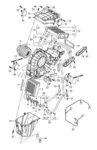

  18. Yzao
    Yzao Завсегдатай
    30 июл 2014
    959
    Q7 3.0TDI CCMA 2009 рестайл
    В багажнике 2ой вентилятор для 4х зонного климата а вокруг него 2 теплообменника номер 3 и 12

  19. Baars
    Baars Завсегдатай
    21 фев 2015
    534
    Q7 4.2 fsi 07г
    Это фреон покрашеный маркером для определения течи!

  20. Smol
    Smol Живу я здесь
    15 янв 2015
    1.171
    Audi Q5
    да,это следы от фреона,трубка перетерлась или лопнула,надо менять или варить,иначе летом будет жарко..
