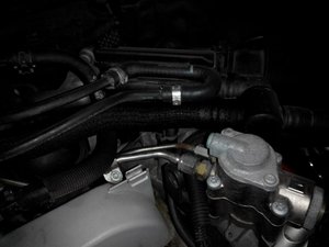

  6. Aspatron
    Aspatron Завсегдатай
    20 фев 2014
    868
    А6 3.0Т allroad/a6 c7 2.8q
