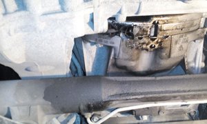

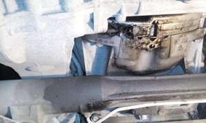

    Парни помогите , вышел сегодня утром и увидел пятно масла на асфальте под защитой . посмотрел а защита в масле оказалась . Это сальник потек между коробкой и двигателем ? если да то сколько еще смогу проехать на старом ? или меня срочно нужно ? Масло проверил пока не сьедает . Езжу каждый день по 200км .
  18. БЕГИмот
    БЕГИмот Живу я в AUDI Q7 4М
    26 дек 2011
    7.811
    Красноярский край
    Q7 4М + 4L BUG,07+Q5 CNCD,13
    Вот тут про течь масла между акпп и двигателем http://www.audi-club.ru/forum/showthread.php?t=351849

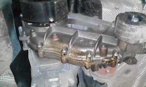

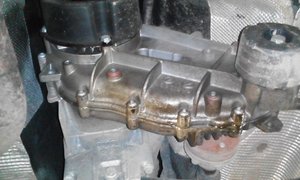

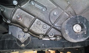

    Дроброго время суток любители кушек .Недавно на подъёмники обнаружил сопливость масла первое наверное из сальника раздатки ( или как она называется х.. её знает) и второе между двиглом и коробкой..Ну так вроде не критично ..Бывали такие моменты у кого, и как лечили???
