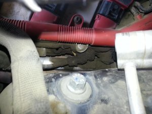

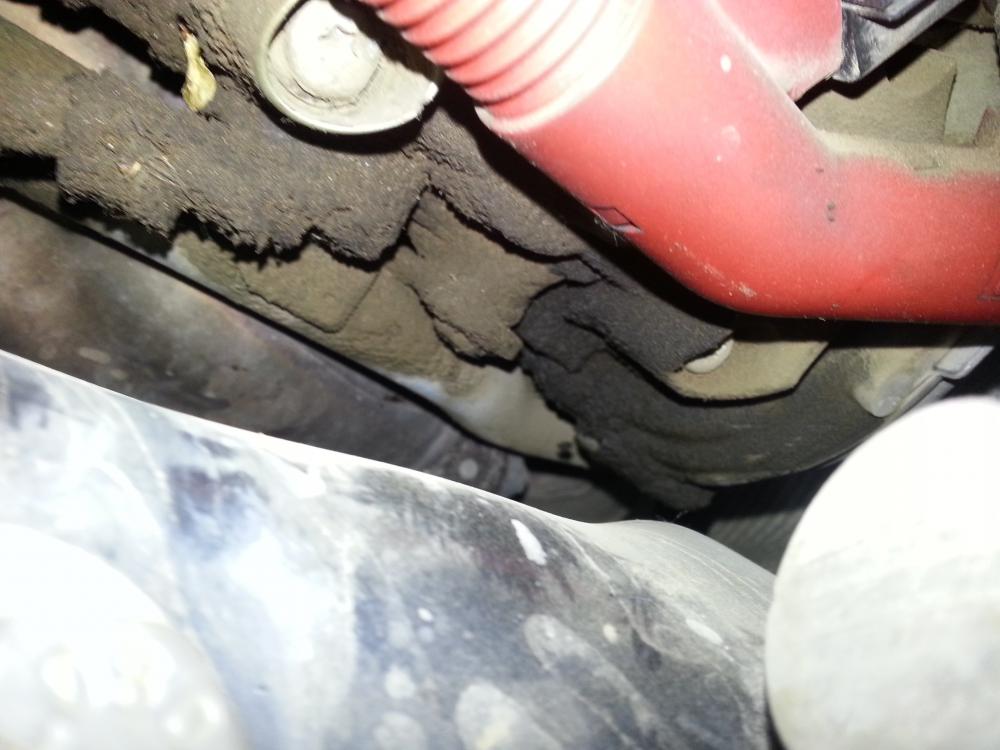

    Борюсь с протечками мотора. Сначала зассали клапанной крышки прокладки, потом рядом колечки поменял под датчиками рядом, сейчас передний сальник коленвала. Причем с него лило много, весь поддон снизу был в масле.
    Сейчас не могу понять. Воняет только когда машина прогревается, но под капотом видно, что капли срываются справа, ближе к перегородке моторного отсека. Потом остатки стекают на редуктор, он весь в масле. Очень бы хотелось эту трубку на картинке увидеть. Может у меня такая же проблема

    у меня текло не из самой трубки. а с колечек под датчиками на клапанной крышке - причем, при осмотре самих датчиков - по ним было видно, что просто парит немного, а как оказалось - стекало обильно в развал и по трубке картерных газов(она справа одна ,как я понимаю, идет вдоль двигателя сверху в них по правой стороне - и капало прямо на выхлопную. Если найдешь картинку этих трубок - скинь в личку - я покажу по какой конкретно стекало масло из развала. Что касается течей - проверь нет ли избыточного давления картерных газов. и, что касается сальника коленвала - менял в сервисе со специальной оправкой. ситуация не изменилась. как текло, так и течет. Единственный, последний шанс - поменять у официалов. Пока-что я просто забыл про это, т.к уже устал. и пахнуть - перестало.
    кстати, пока капало с датчиков на клапанной крышке - пахло почти на каждом светофоре.

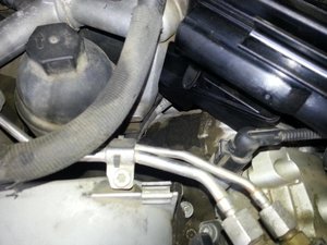

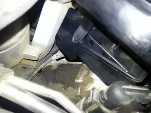

    Была течь, раскидывало по отсеку масло, поменял два раза сальник колена, нифига, течет, потом заметил что с левой стороны по двигателю подтеки. Двигатель v образный и если с фонарем залезть и посмотреть именно в угол этого образа, видно как масло стоит в технологических углублениях конструкции мотора. Обратился к официалам, потекли две резинки с площадки масленного фильтра (сори но я безграмотен в технологических терминах, как увидел так и пишу), сами резинки по 500 рублей, но добираться до туда геморно, отдал за все 8500 рублей. А так реально думал что салник колена неправильно поставили...

    На 4.2 FSI обычно масло которое давит из под прокладки на масленом фильтре(на рисунке второго поста глянь) стекает в центр и льётся в низ по лобовине и многие сразу думают на передний сальник,если у тебя подтекает масло и пока невидно где,думаю при активной езде когда мотор нагревается до максимама, идёт запах гари масла,есть такое ?
